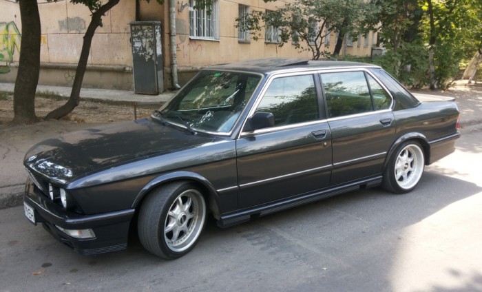

Цель, преследуемая при создании этого автомобиля, была следующая: создание повседневного автомобиля для поездки на работу/с работы, с небольшим спортивным уклоном в условиях московского трафика.
Автомобиль я нашел в Запорожье, летом 2012 года (мониторил доски по продажи авто и в РФ и в Украине. В России полный шлак, либо гнилье полное, либо цена космос.)
Это был очень хорошо сохранившийся экземпляр с пробегом всего 119 000 км., в довольно бедной комплектации с мотором м20б20. Меня это совершенно не смущало, т.к. состояние кузова было близко к идеалу.
К этому моменту у меня уже были некоторые запчасти на е28, передние сидухи «Моторспорт» с е34, разно широкие диски и новенький комплект подвески kаw с небольшим занижением. (До этого у меня была е28 с m30b34 на автомате, с текущим люком и прогнившем полом)
Для себя я решил, что буду собирать е28 в максимально возможной, оригинальной комплектации.
Ну и понеслась…за год я приобрел все, что мне могло понадобиться и начался процесс сборки/установки/переборки и т.д.
Заводская комплектация автомобиля:
S210A Система динамич.контр.устойчивости III
S300A Центральный замок с противоугонным устр.
S311 ELEKTRISCHER BEIFAHRERSPIEGEL
S320A Отсутствует обозначение модели
S350A Теплоизолирующее стекло grьn
S708A Спортивное рулевое колесо M кожа (пришлось перетянуть заново)
Дополнительно установлено:
m52b28+АКПП (c e36)
S230A ANHAENGERFEDERUNG Спортивная ходовая часть с низк.посадкой (не оригинал, K.A.W. 45/40)
S324A Спойлер спереди, сзади и на крышке багажника (М technik)
S401A Подъемно-сдвиж.крышка люка с эл.приводом
S410A Стеклоподъемник с электроприводом Пд/Зд
S481A SPORTSITZE FUER FAHRER/BEIFAHRER Спортивное сиденье (e34 motorsport)
S494A SITZHEIZUNG FUER FAHRER/BEIFAHRER Система обогр.сиден.водителя/перед.пасс. (не оригинал)
S500A Сист.омывателей фар/ интенс.очист.стекол
S520A фары противотуманные
S530A кондиционер (комплект дооснащения)
S540A GESCHWINDIGKEITSREGELUNG система поддержания заданной скорости
S551A BORDCOMPUTER II MIT FERNBEDIENUNG Бортовой компьютер II с ДУ
Диски разноширокие bbs (bmw style 19)
Тормоза передние с колодками ebc green с е34 (540)
Новый выхлоп от коллектора + прямоточная банка. Гудит немного сильнее чем я ожидал (заказывал у Вити из Кишинева)
Прозрачные стекла поворотников (самодел из Коломны, шлифовал их полировочной пастой пару часов, получилось не так уж и плохо)
3-ий стоп сигнал
Распорки задняя/передняя (еще не уставновлена)
Пищалки в дверях
Канистра в запасное колесо (пригодилась для хранения бензина для мотокосы )
Новый потолок (еще не установлен, ждет своей очереди)
Автомобиль еще не закончен, т.к. нет свободного времени и возможности находится в Одессе.

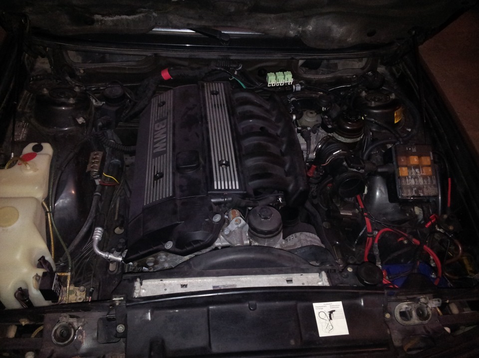

Фото моторного отсека, какое есть, снимал еще в прошлом году в гараже.
Фото салона нет, т.к. там все родное, кроме передних сидений с е34 и ручки автомата от е36/е39. В идеале бы найти эксклюзивный салон, типа как продавал Витя из Кишинева, красный.
