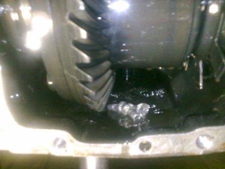

Гдето месяц назад стал замечать, стук непонятный в редукторе, Не стал сначало заглядывать, да и времени особо небыло!Но так как предстоит дальняя поездка на моей старушке, было решено выявить проблему и устранить!
Заехал к другу на подьемник, подняли машину, слили масло в редукторе, и сняли заднюю крышку!Я просто оуел когда увидел 3 перемолотых болтика и кучу стружки!Было принято решение полностью снимать и разбирать!
Открутились эти 3 болта от блокировки!все перемыл, перебрал, и собрал наместо!динамометрическим ключом затянули все это дело, в все стало просто шикарно!Был проведен тест драйв, который показал что блок работает отлично!
