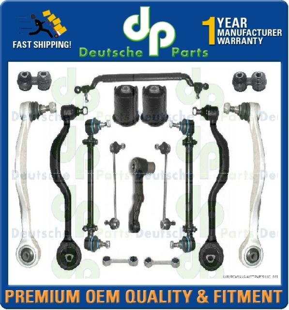

Вот на этой картинке, с Ибэя, несколько деталей, которых нет на схеме. Они там присутствуют? А то голова под машину не пролазиит. Сам проверить не могу. :(
Re: BMW 520i
Вверху по бокам поворотные кулаки на сложную балку. Посередине вверху 2 больших - это сайленты задней балки. Внизу 2 серебристых - тяги заднего стабилизатора. На схеме их нет, т.к. это задний мост.
