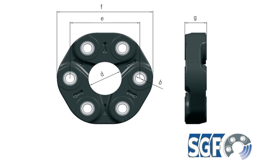

Вопрос по муфтам кардана, как выяснилось они разные.
Моя машина- Дата пр-ва 1985-12-02. Каталог говорит мне нужна 26111225625. я ее менять а она маленька.
В каталоге указываю 87 год., и он предлагает муфту побольше- 26117511454. это то что мне нужно, или есть еще другие размеры?
Re: "bokom only"
У тебя ж коробка не родная стоит уже, с М30 мотора. Надо смотреть, что стоит сейчас. Или попробуй по каталогу е23 посмотреть.
Re: "bokom only"
Stefano_Kuni писал(а):У тебя ж коробка не родная стоит уже, с М30 мотора. Надо смотреть, что стоит сейчас. Или попробуй по каталогу е23 посмотреть.
Коробка не с этого мотора, это видно по "стыкам", и это подтвердил рыжий. С какой машины коробка неизвестно.
На муфте нет номера.
Как узнать какая мне муфта нужна?
Сниму замери.
Re: "bokom only"
Размеры моей муфты-
f-130
e-94
g-30
У кого есть большая муфта, замеряйте ее размеры пжл
На муфте написано SGF, по каталогу нашел такие размеры-
f-132
e-96
g-30 mm
Замеры проводились на установленной муфте. Точным замером является только толщина- 30мм.

Закончилась хепи ендом история с муфтой, у меня стоит наша большая 26117511454.
И теперь я понял что такое М30, с низов просто стреляет как пушка *trollface* Старая муфта была на столько уставшая что порой по креплению КПП било :shock:
