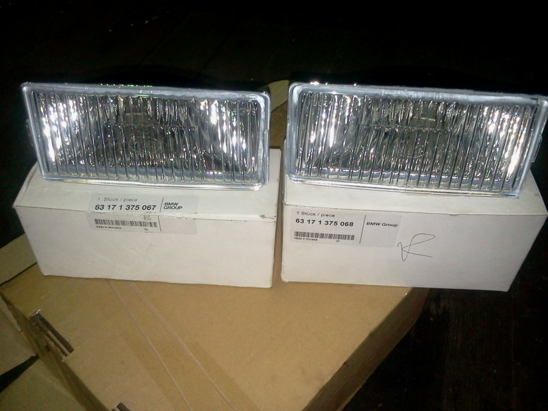

Вот они, родимые, приехали! оригинал! и ксенончик к ним.
Re: Мой дизелек
Шикарные туманочки! НО зачем в них ксенон? Они ж не светят у нас нифига :) Лучше в основную оптику ставить. Или тебе для красоты?
Re: Мой дизелек
хе, потому и не светят, ксенона им не хватает! в основной оптике уже давно есть.
