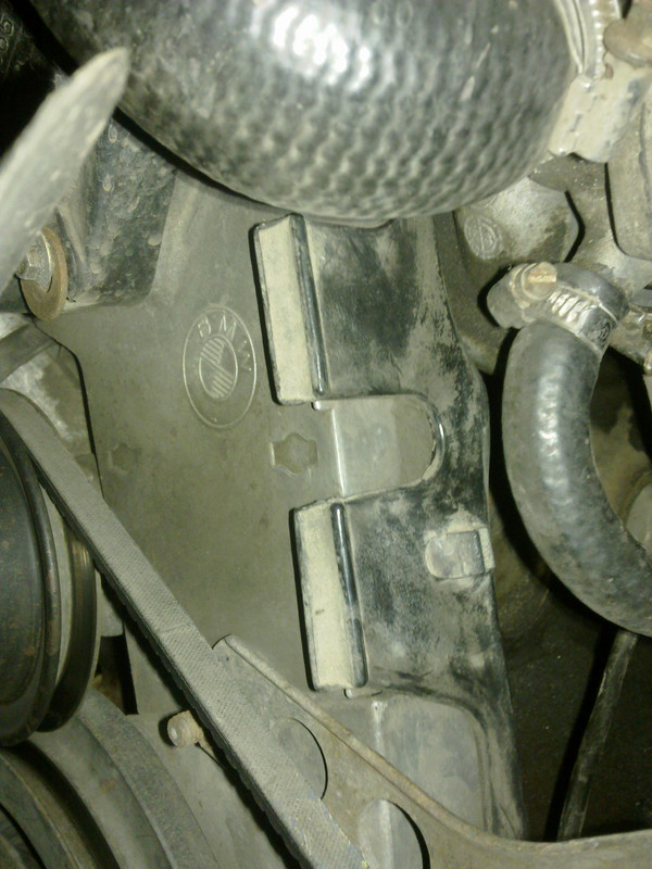

Таки нашел пыльник на крышку ремня ГРМ

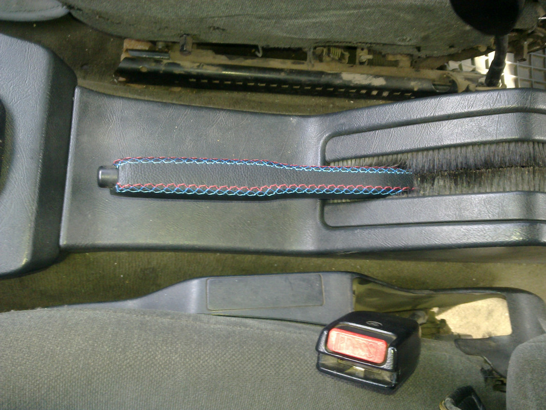

И обшил ручку ручника в кожу + триколор, не очень практично, но красиво.

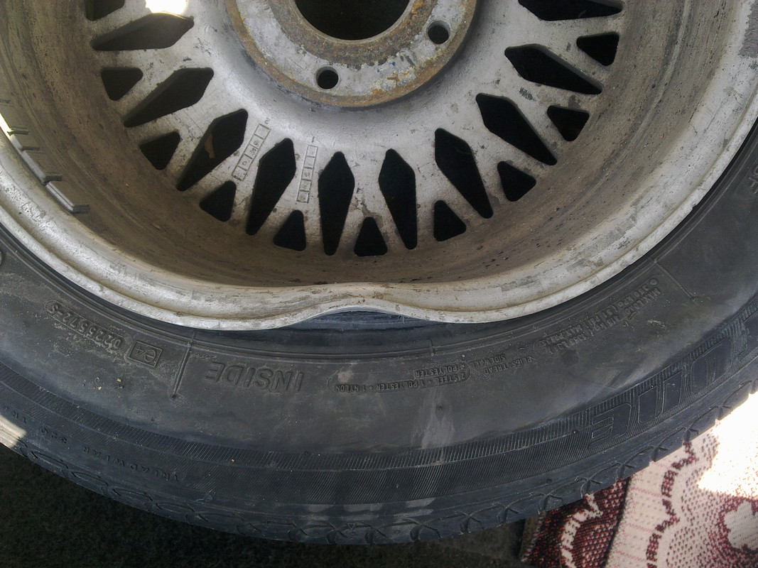

Печалька, сегодня ночью поймал "маленькую" ямку, два Ремотек А с правой стороны в хлам. Ночь, ливень, чистое поле, пустая запаска.... романтика!
Передний диск треснул и спустило сразу, заднее обнаружил только на шиномонтаже - диск не лопнул и воздух держал.
Прокатка у нас литых дисков - 100грн.
Машину со спущеным передним колесом одному на домкрат поднять не реально - за красоту надо платить :-D , благо нашелся еще один любитель романтики, так помогая один одному и уехали.

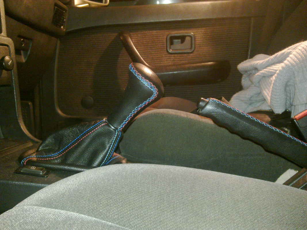

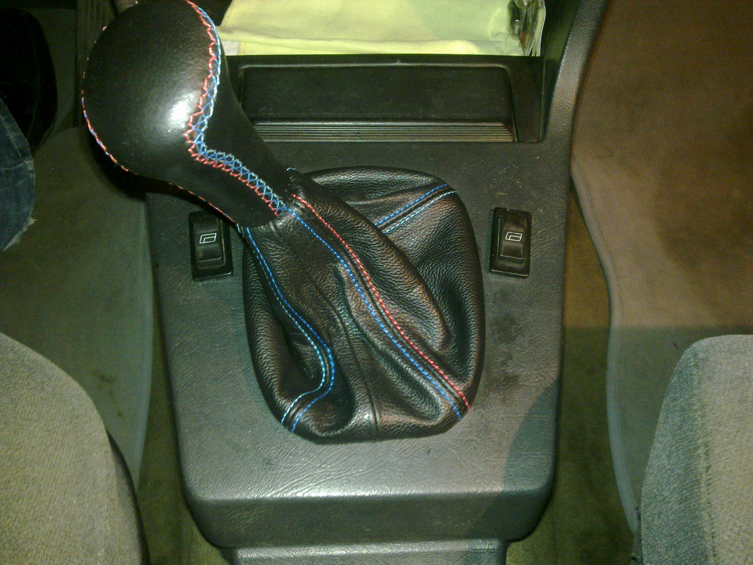

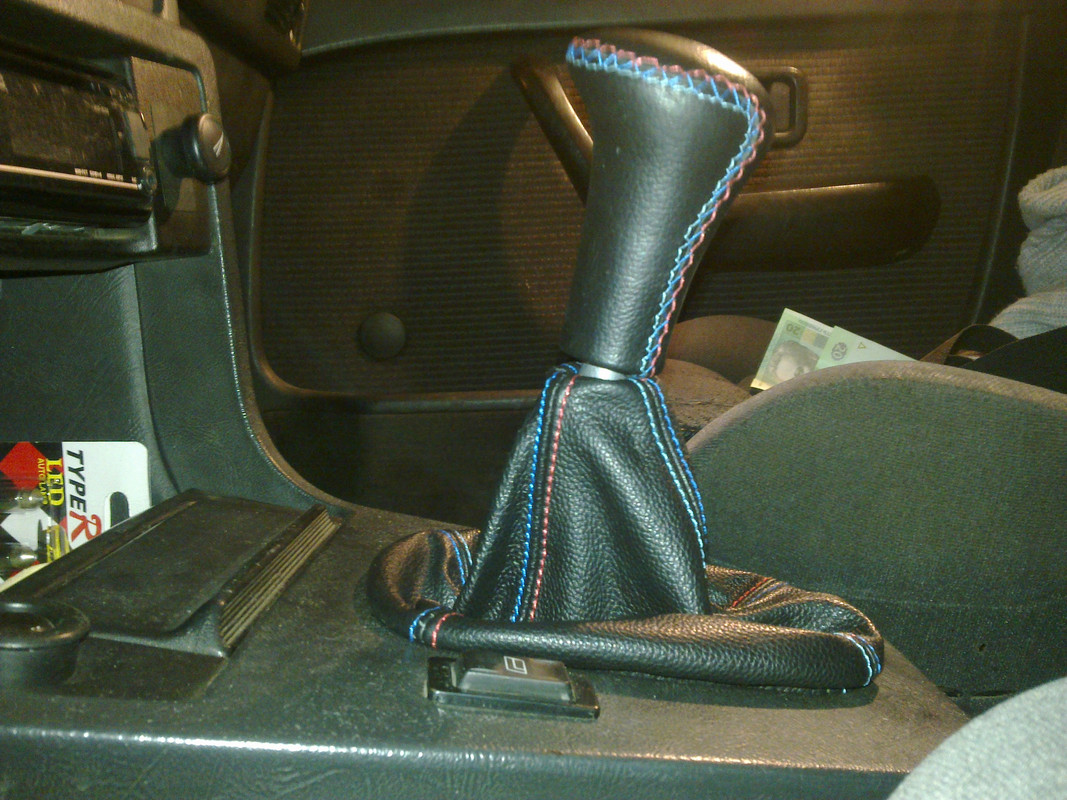

И таки сделал кулису как хотел - короткоходка + кожа в триколоре + согнутый рычаг, а то вечно тянусь к нему. За новые втулки, как всегда, огромное спасибо Артуру!

geka.
Сообщения: 680
На сколько удинял рычаг?
Re: Е28 525е Кременчуг.
geka. писал(а):На сколько удинял рычаг?
Низ от шара срезал и доварил прута десятки где-то 12-14мм, а верх зажал в тиски и метровой трубой просто сильнее загнул, прут можна до 15мм вварить, если больше, то в скоростя уже не попадеш.
arti
Сообщения: 608
Maschine: e28 520i
на 2,5 -3 см можно смело удленять
Придется опять срезать :( .

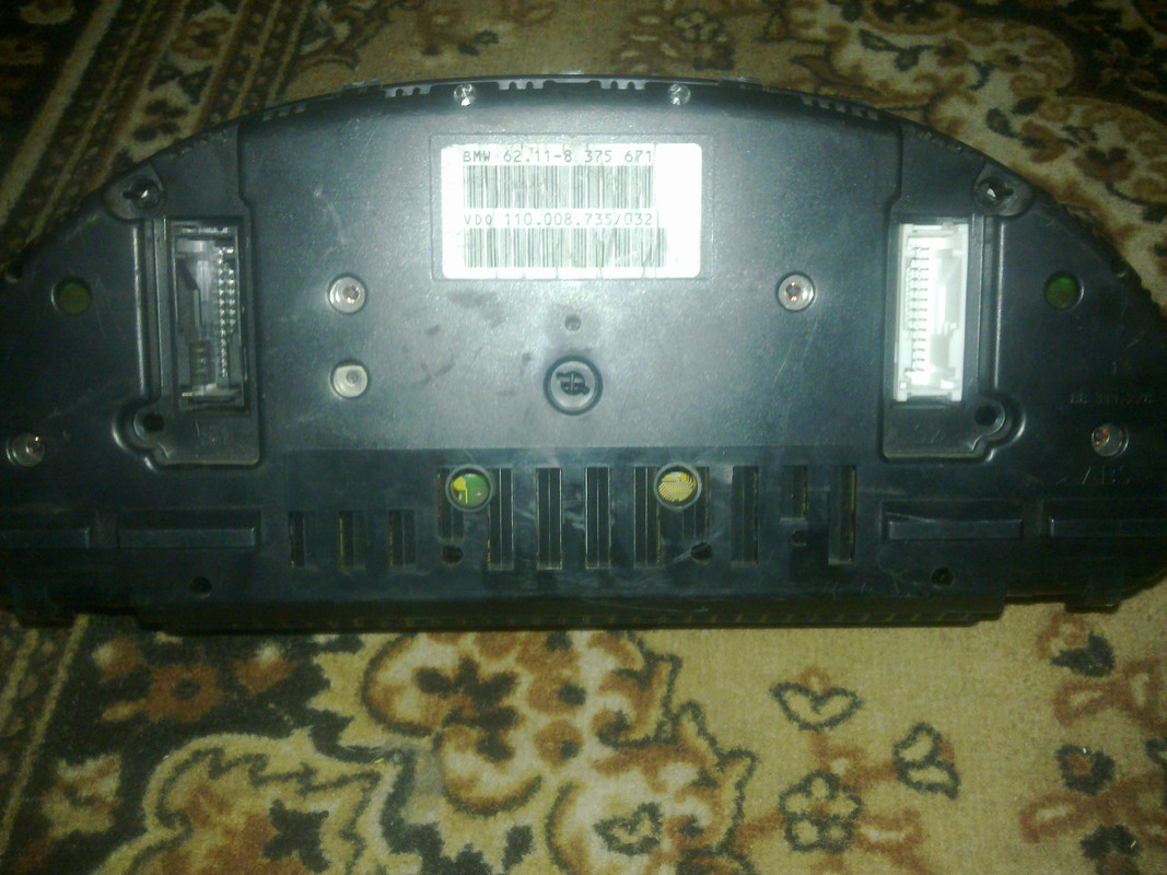

Попали в руки такие детальки:

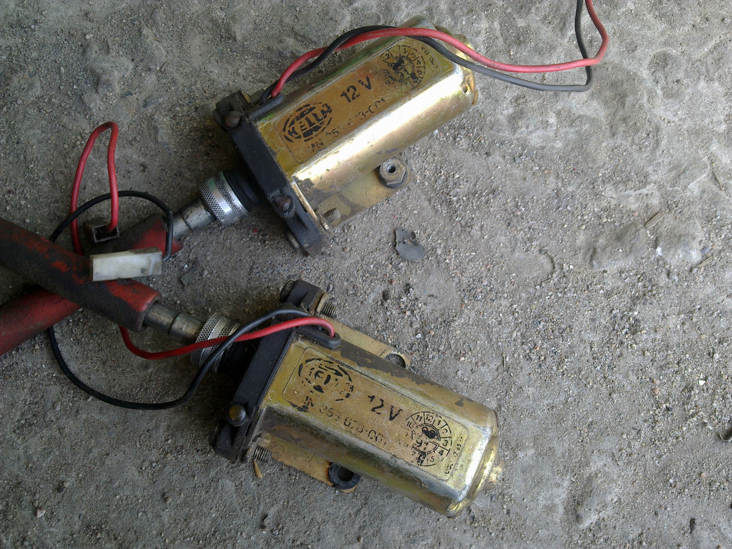

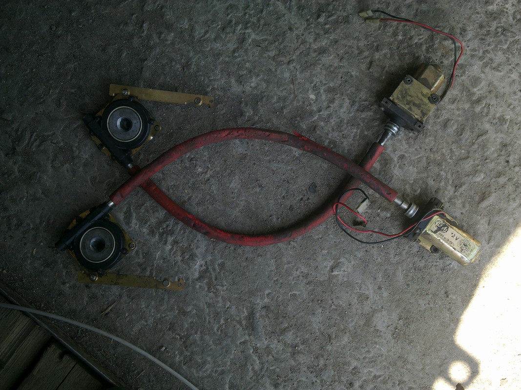

Универсальные стеклоподъемники ХЕЛЛА, установлю на задние двери.
Телефон с Е32, доводить до работоспособности не буду - так для эстетики. Но придется что-то мутить с консолью ручника - в штатную не влазит.
И приборка с Е39, правда с англичанки, но для эксперементов пойдет.
С самой покупки бесила подсветка как у жигулях.
Приму любую помощ в отыскании эл. схемы распиновки данной приборки.

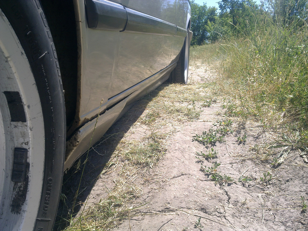

Съездил сегодня на рыбалку удачно, пришлось, в прямом смысле, выносить на руках.
ПС Вань, еще парочка таких рыбалок, и ты ничего срезать не будеш - накладки сами отпадуть :-D .
