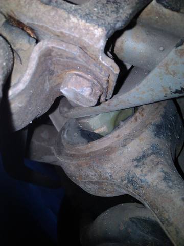

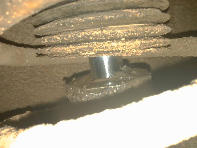

Хана левой тяге рулевой (оттого видать биение по рулю на скорости под 100), рукой если дёргать тарахтит и крутится как твоя погремушка.
Поменял гену на 3-чный, может ампер на 10-20 слабее, но немного стабильнее всё вроде стало (обороты при включении фар на хх падали и прыгали). Но при прогреве данная трабла вылазит - будем крутить винт СО, скорее дорожка похерилась.

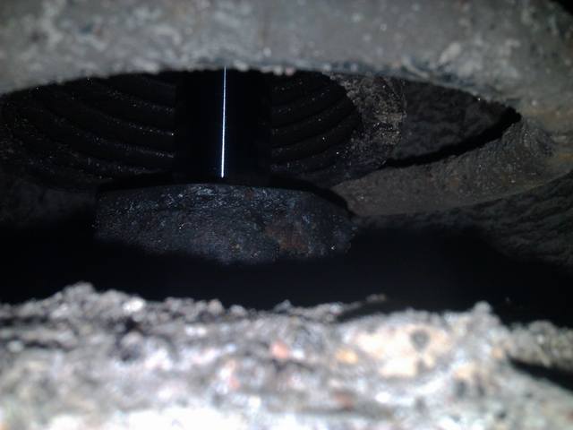

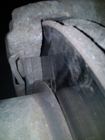

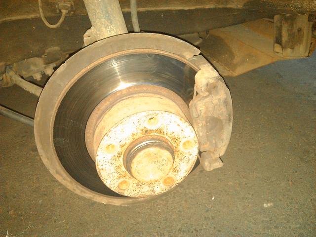

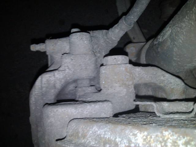

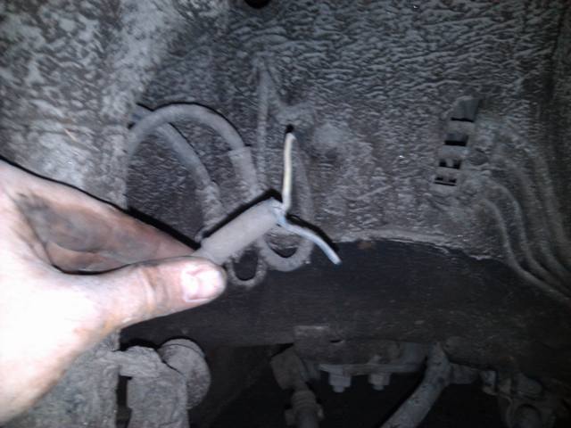

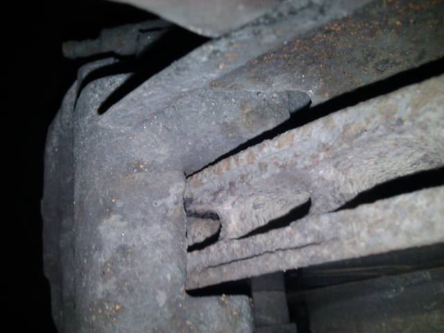

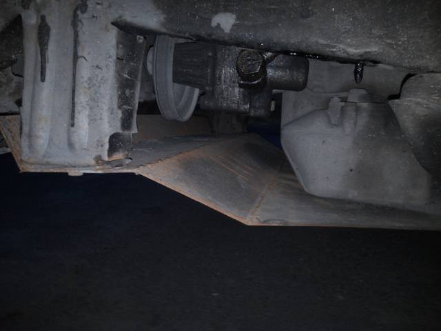

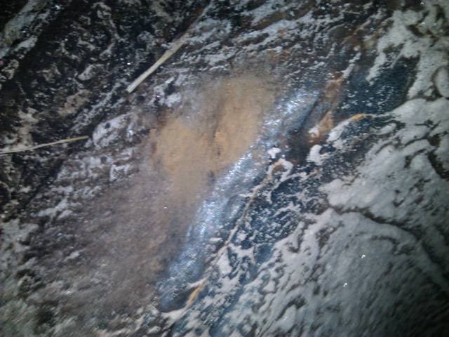

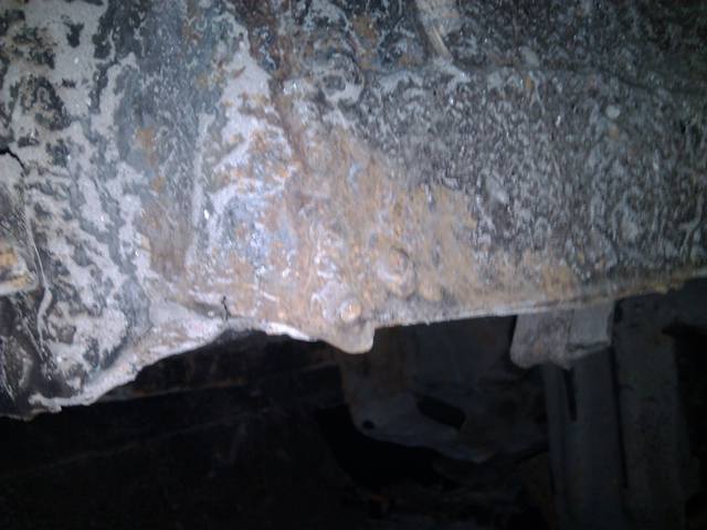

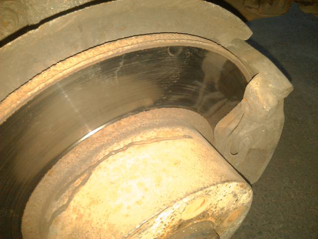

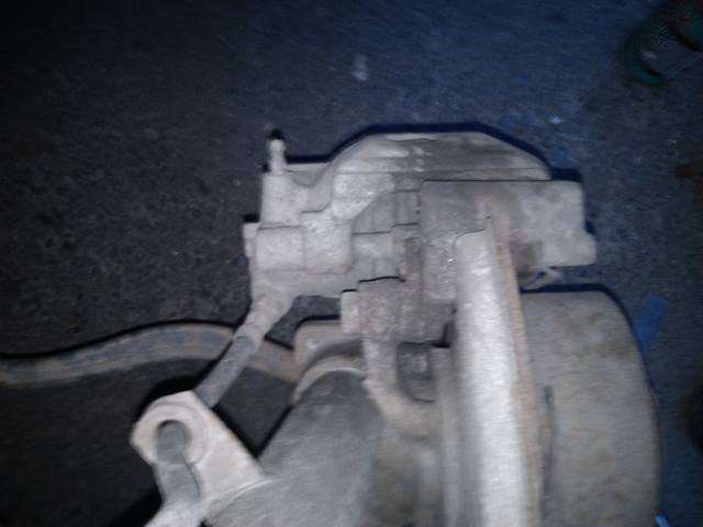

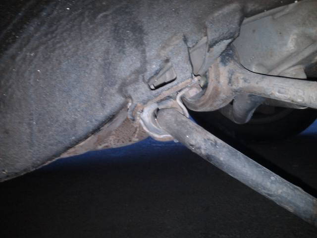

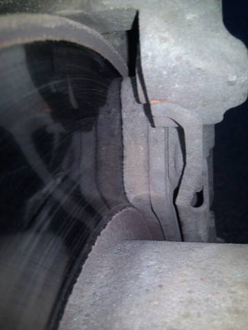

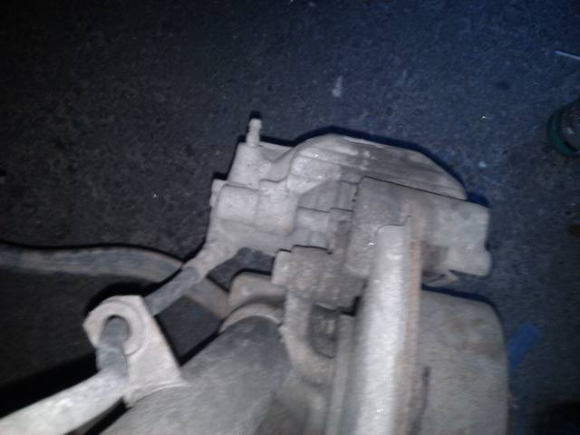

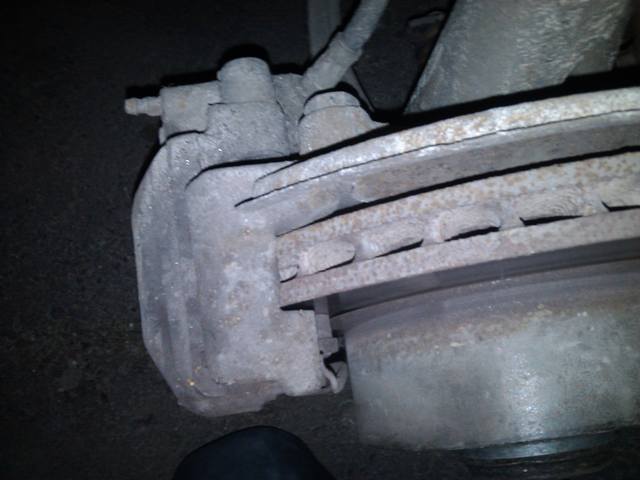

Вот, смотрите, правый с обычным диском, левый с вентилятором. Так же фото того, что наш Битгум параша ещё та. И ещё фото моей защиты картера.
Re: 520i Песочин (Харьков)
Может лучше поставить подкрылки и обработать все внутри Мовилем? Неплохо помогает, вроде.....
