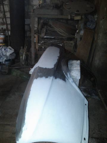

Наконец-то, после долгих месяцев накопления теоретических материалов по покраске приступил к практике. Получилось вполне себе неплохо.

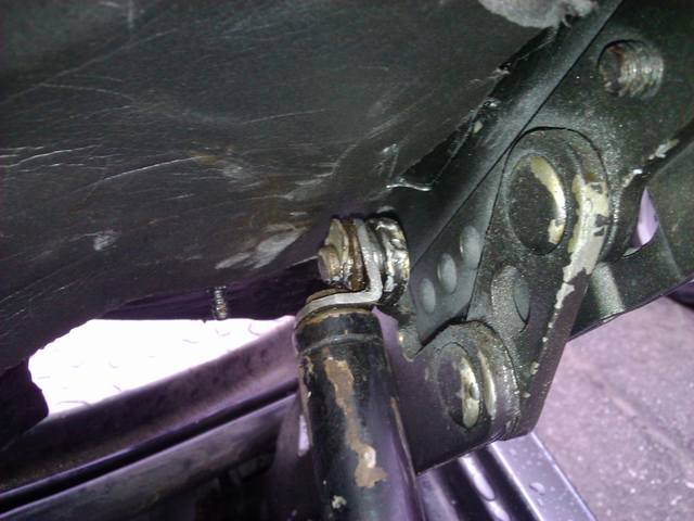

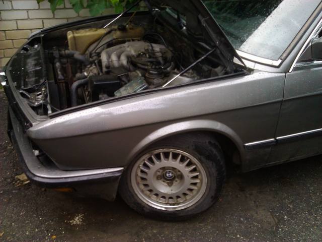

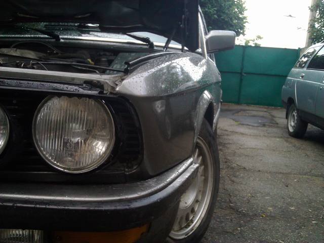

На харьковском слёте у народа было недоумение, по поводу отсутствия (почти отсутствия) лифтов капота. Сегодня исправил сие недоразумение. Просто когда-то давно батя лифты купил, но пластмассовые головки приказали долго жить. Этим лифтам я лишь приделал уголки.
