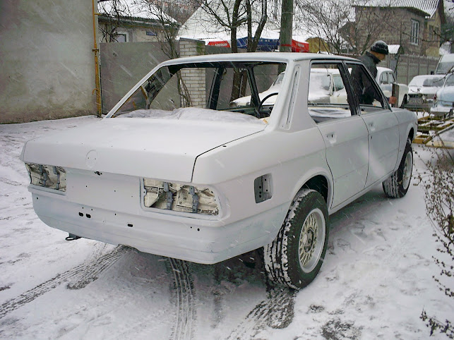

Крышку багажника тоже пришлось заменить. От машины родная осталась только крыша и задние двери. Морду заменили еще сразу после покупки.

Это уже после сварки.
