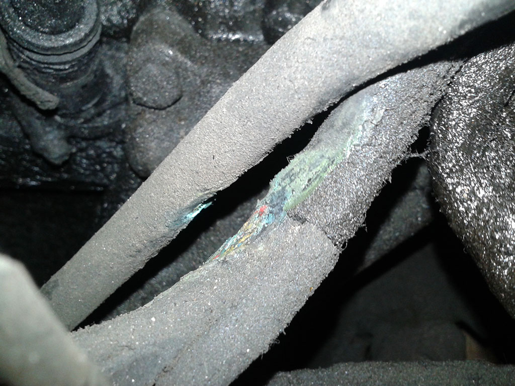

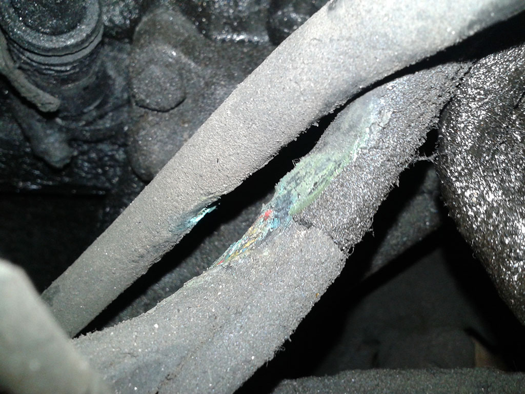

Неделю машина простояла, после того как совершенно случайно, выглянув из окна я заметил, что диод сигналки не моргает. На кнопки брелка машина не отзывалась. Первые мысли, что машину вскрыли. Поспешил на улицу и увидел, что машина закрыта, диод таки не моргает и уже вблизи с машиной на брелок она тоже не отвечает. Но и заглянув в салон увидел, что на приборке горит лампочка зарядки, естественно зажигание никак не может быть включено. Отключив клемму с аккумулятора лампа потухла(немного блесну логикой :)). Аккум был посажен, это я выяснил после того как отключил питающий провод генератора от "+". Набросив клеммы диод сигналки заморгал, и все стало на свои места, но аккум ушел на подзарядку. Подзарядив аккум доехал до гаража, где уже были произведены работы по устранению неисправности. Сразу метка пала на генератор, мол замкнул диодный мост и надо было его либо перебирать, либо менять. Нашел у себя геннадия на 80А, с М30 мотора(он в итоге не подошел), но проблема оказалась не в нем. Все так же(как случай со шлагбаумом) виновата проводка. Изначально увидел, что есть окислы на соприкасающихся "+" на стартер и гену — устранил. Но, а коротил провод возбуждения генератора. Долго мы его искали с товарищем, много проделали ненужной работы, но главное результат. Коротыш устранен, пациент временно здоров :)

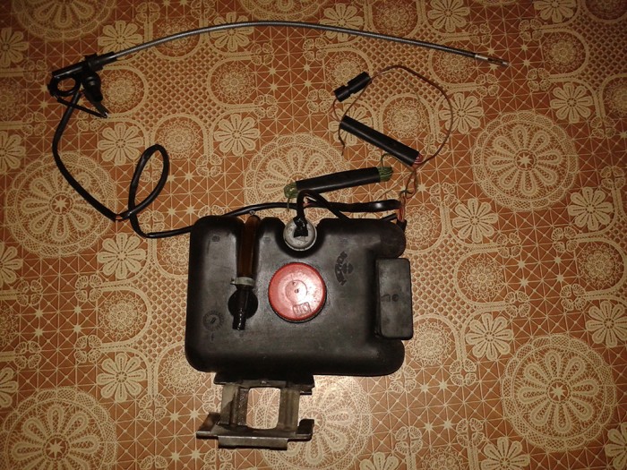

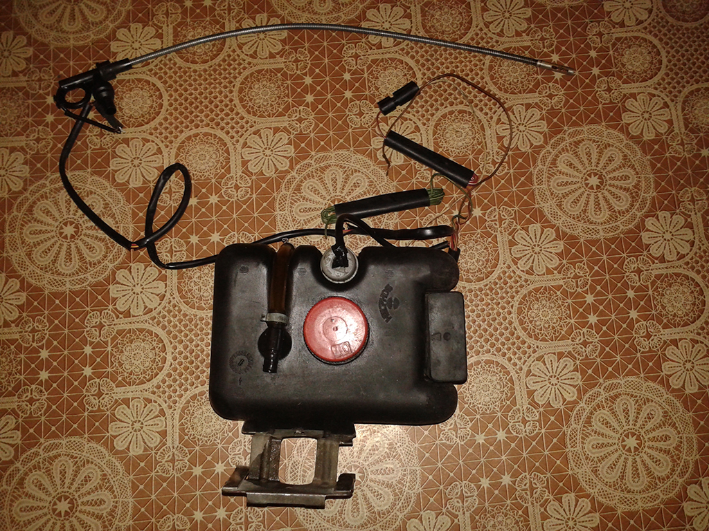

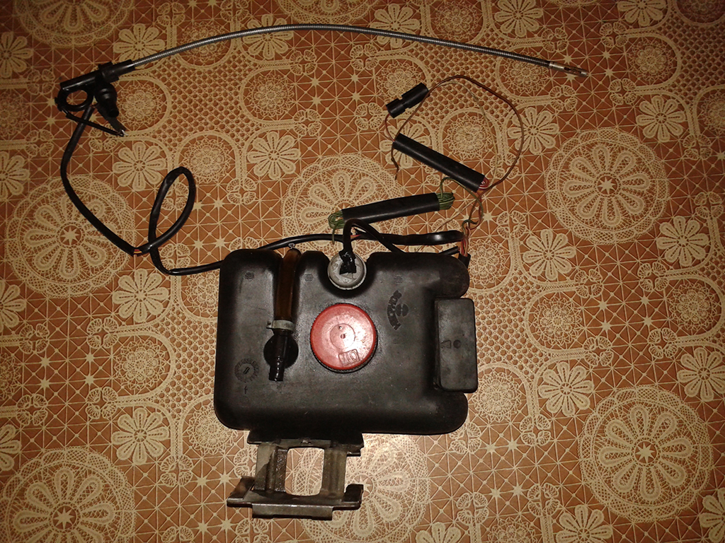

Так же попала ко мне система автодолива масла. Состояние еще предстоит выяснить, но я еще и до конца не решил ставить её себе или нет, т.к. не знаю, что еще будет с мотором.

Re: BMW E28 Stella 524td 85'
Слышал о таком, но не видел даже.
А где оно располагаться должно вобще? Это для всех движков такое или только для М21 ?
411 111km писал(а):Слышал о таком, но не видел даже.
Вообще она с М20. Это разработка Valvoline тех годов. Ставится слева над аккумулятором. На М21 даже затрудняюсь придумать куда поставить, кроме что если аккум в багажник перенесу.
вот я о чём и говорю, там у тебя на дизеле совсем тесно ))), а эта штуковина немаленькая как бы. Но лучше на неё не надеяться, а уровень масла самостоятельно следить. А то понадеешься на неё и стуканёт двиг, не дай Бог ))
Это да) Лучше, чтоб вообще расхода масла не было :(
