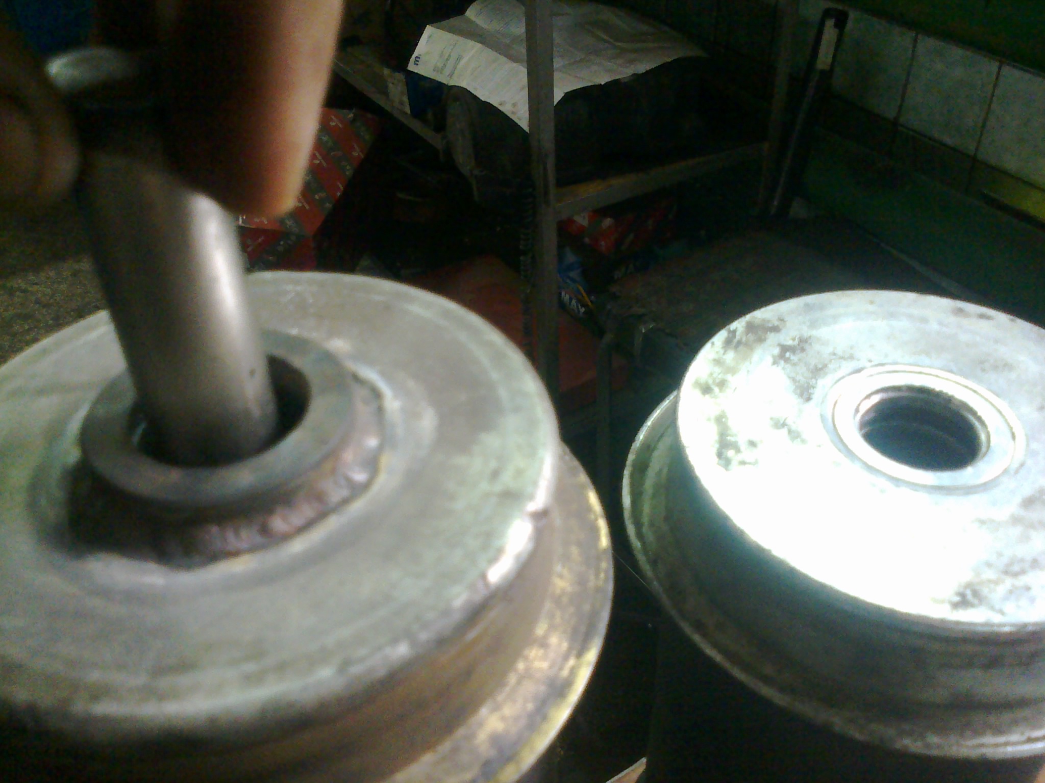

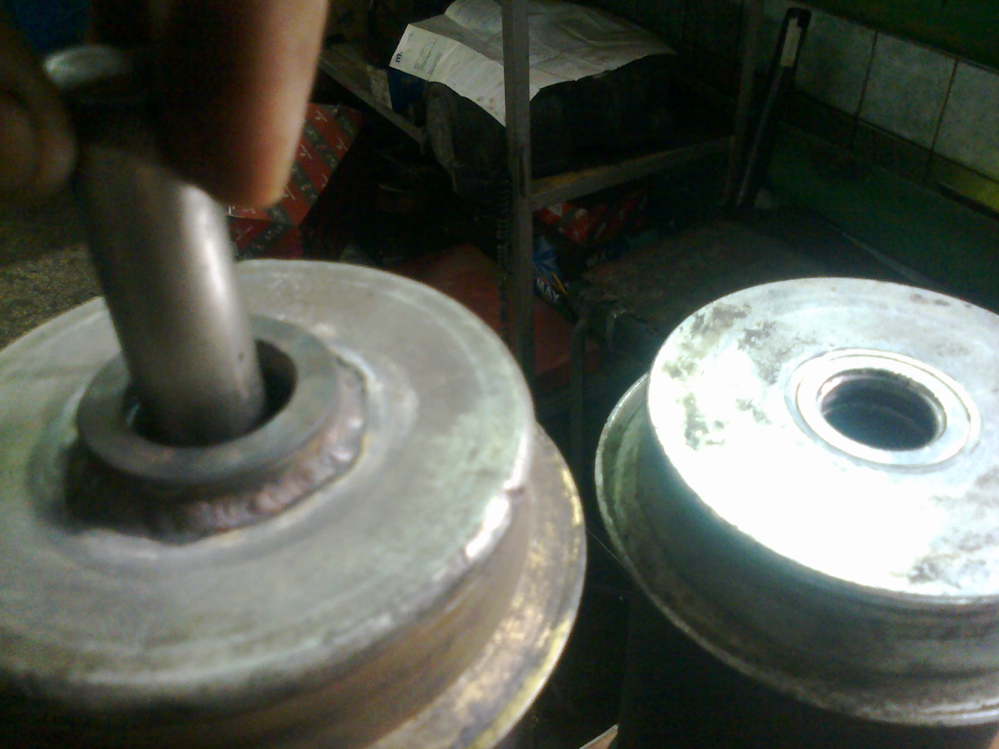

А подушку от пожарки брал? или от обычной? И по какому производителю?
Как сверху герметизировал? конусные шайбы?
Откуда 2500 грн? подушка по Еиркрафту стоит 450 грн...

резиновый чулок с грузового автомобиля scania и man! подвеска кабины!(если нужен номер ,я напишу)
покажи мне аир крафт- :-D с чего она?ход?диаметр?я ставил оригинал!а 2500грн стоит monro(2шт)без остальных деталей *YES*
уплотнял резиновыми кольцами

Пожарка это пожарная Скания) Там подушки усиленные идут)
Вот еиркрафт http://pnevmoressora.at.ua/shop/47/desc ... ies-121207
Параметры такие же, только другой производитель
Цены актуальные, летом брали
Есть фото как герметизировал?

вот за герметизацию мне тож интересно.
Re: Моя акулка е-28 Харьков
вот уплотняется как на фото,там в вверху выточена и приварена втулка с внутренним уплотнением :) на фото вместо штока просто пруток!

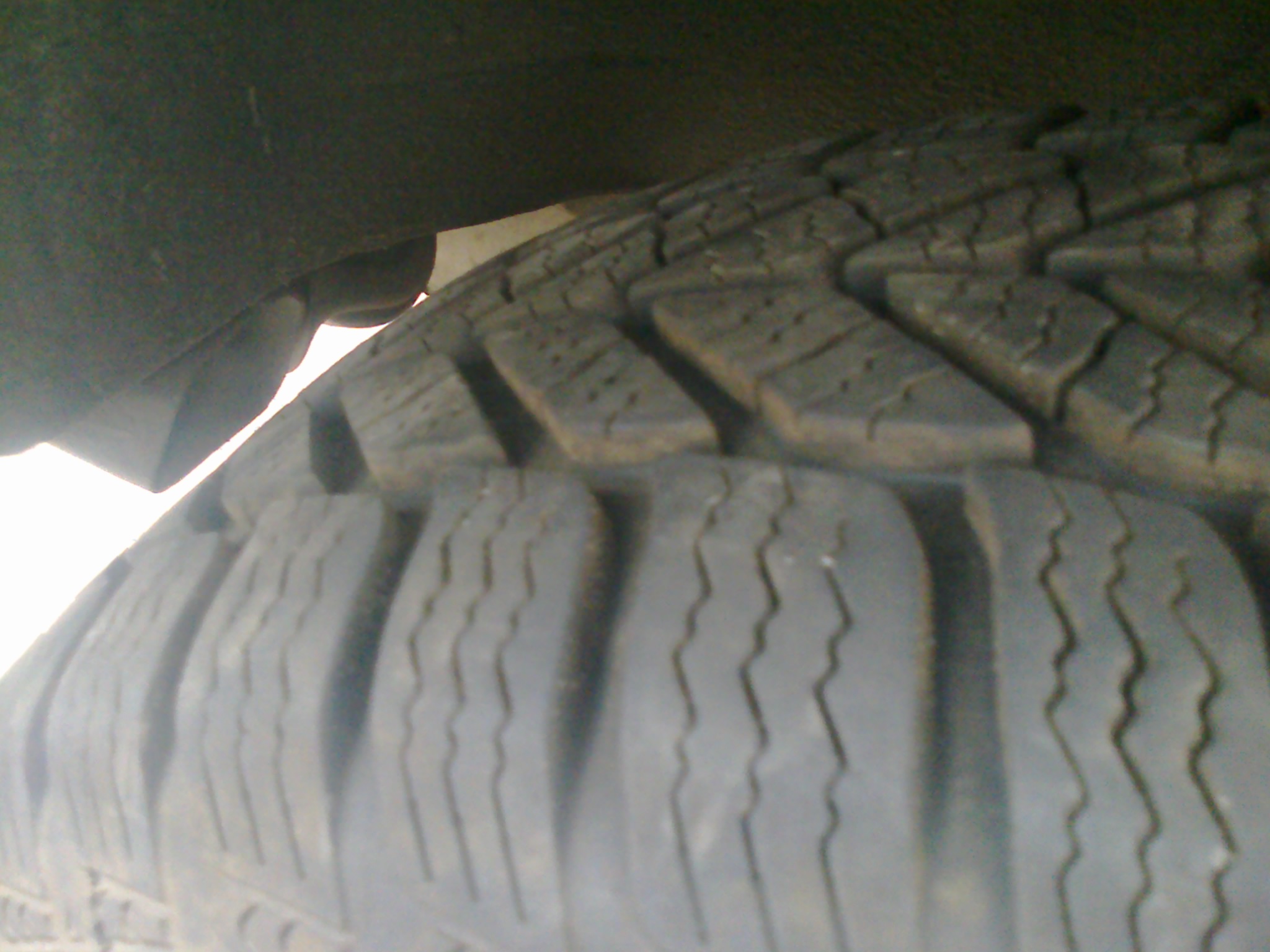

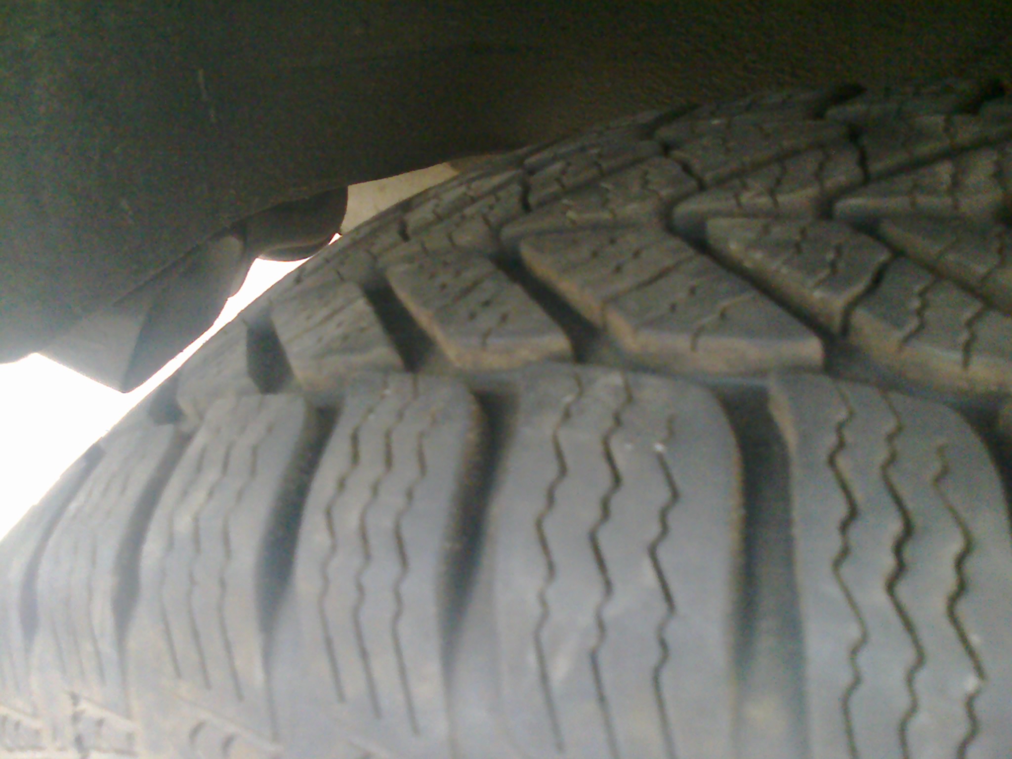

да и пора уже менять обувку :-D зима скоро!передок дебика фриго 2-задок гудиар ульта грип 8 195/65/15
