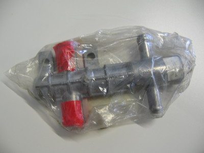

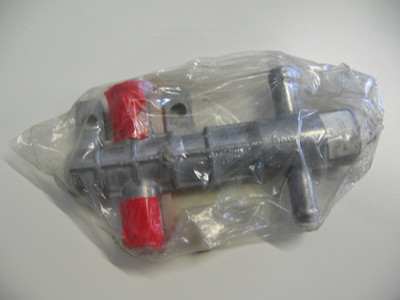

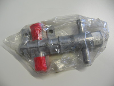

Рассмотрю все варианты,возможна покупка новой(по разумной цене),т.к б/у не проверишь без установки.
Re: Дополнительная воздушная заслонка 11 53 1 287 303
rebel
Сообщения: 421
почему нельзя проверить без установки? элементарно, проверяешь аналогично термостату, принцип работы такой же, ну разве что нет под рукой горячей воды, тогда прогревай мотор.
я у себя проверял, а после плюнул и поставил электрический, работает безотказно (работал, сча стоит мотроник)
зачем заморачиваться б/у? я еще не встречал б/у в робочем состоянии , да и найти электрический намного проще, да и проверить тоже, нужен всего-навсего рабочий аккумулятор
