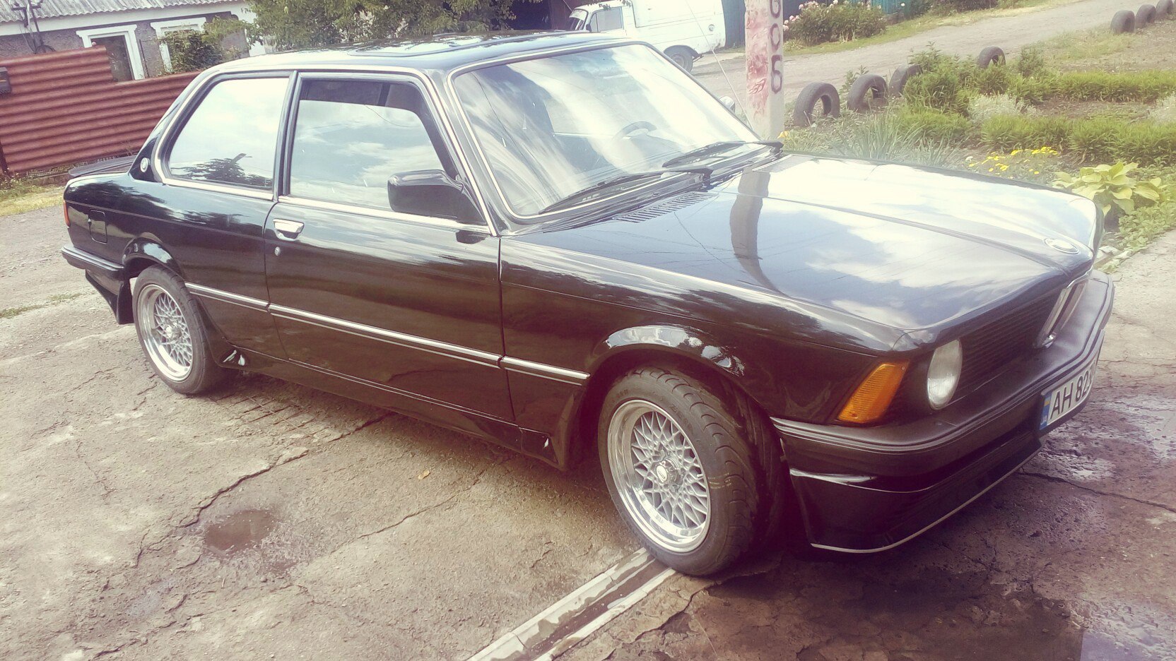

Приветствую, друзья! Это уже не первая моя немецкая машина и вторая по счёту БМВ акульего поколения. Ранее владел е21. Может кто видел её на Драйв2:
Всё в ней было хорошо, но в качестве одного единственного автомобиля в семье она явно не подходила. Нам пришлось расстаться. Е28 для меня стала неким компромиссным вариантом, который может совместить в себе и автомобиль для семьи на каждый день, и любимую игрушку папы. Ведь купить бездушный жоповоз я просто не мог. Не могу я воспринимать автомобиль просто как средство для передвижения, очень важно, чтобы автомобиль мне нравился и был мне близок по духу. Тем более, что за 5 лет владения е21 у меня появилось множество друзей единомышленников, создана определённая техническая база, да и что там говорить, сформировалось уже целое мировоззрение относительно этих автомобилей! И просто вычеркнуть 5 лет из жизни я просто не мог. Любые мимолётные порывы покончить с этим, буквально через день начисто удалялись из головы и снова хочется заниматься любимым делом.

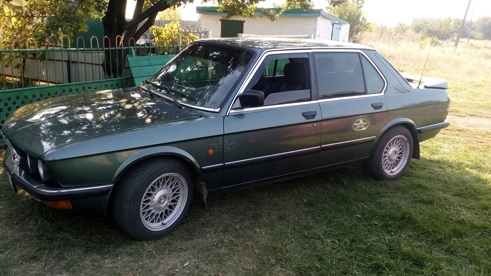

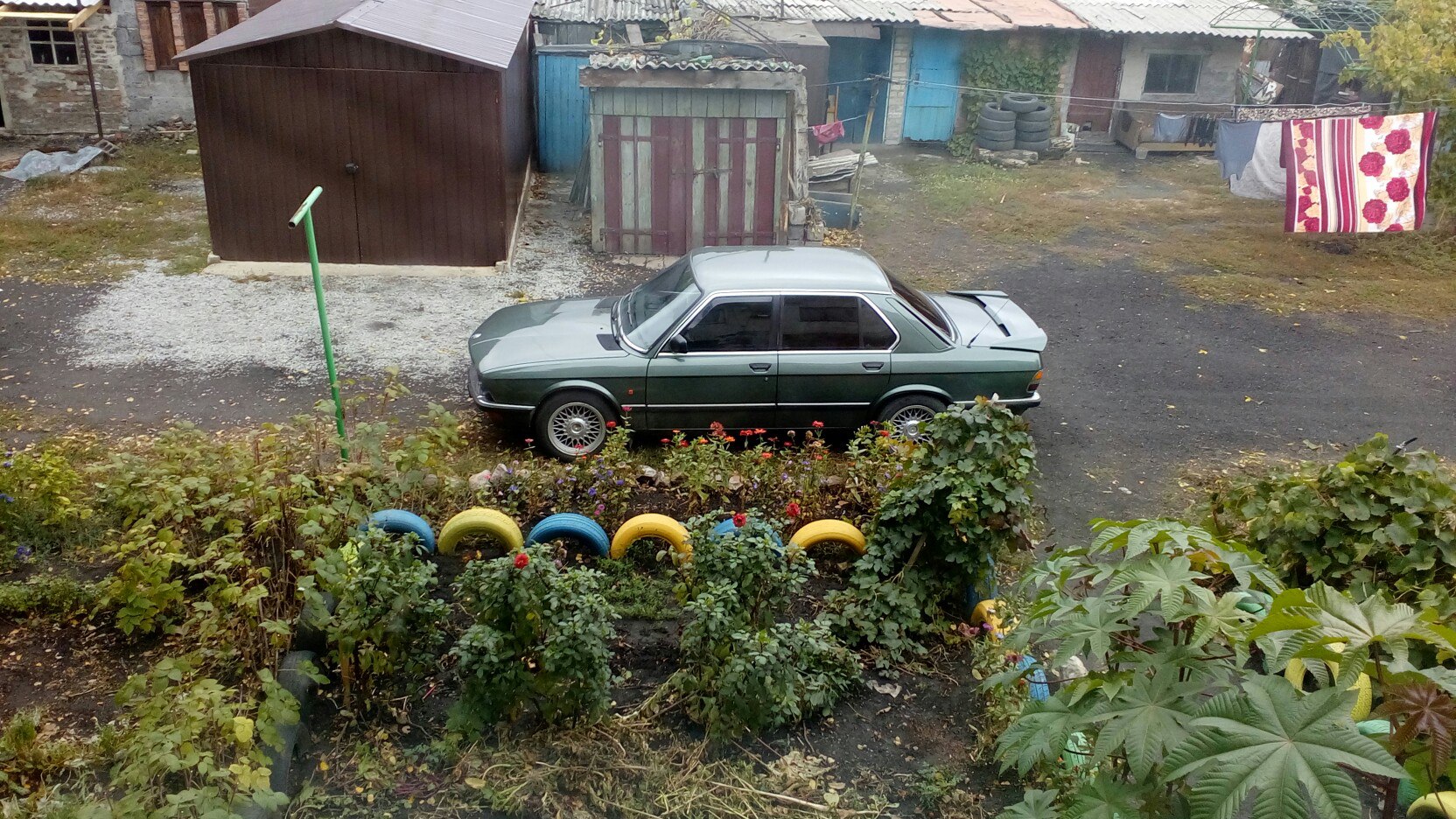

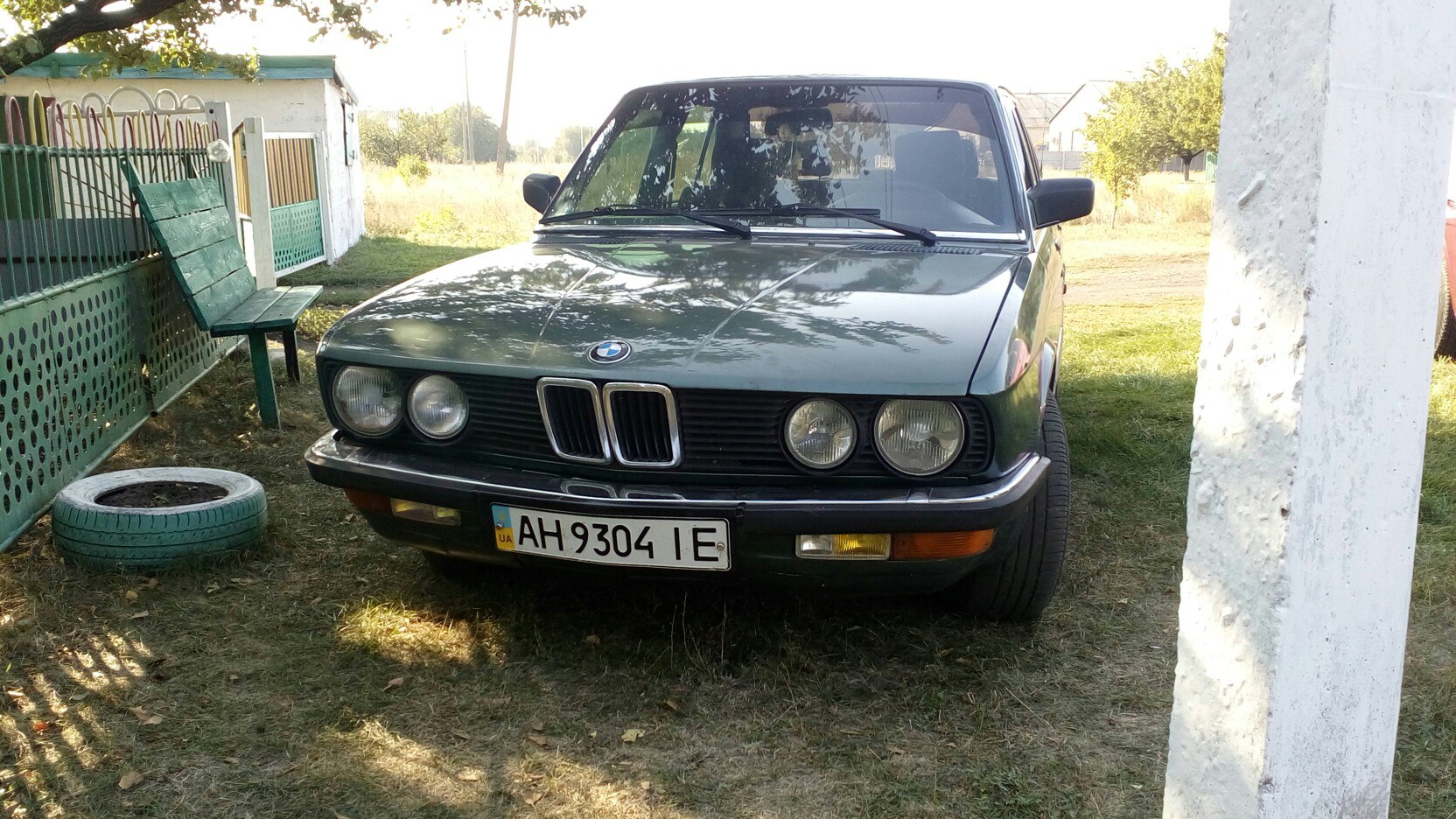

Итак, вот она в день осмотра:

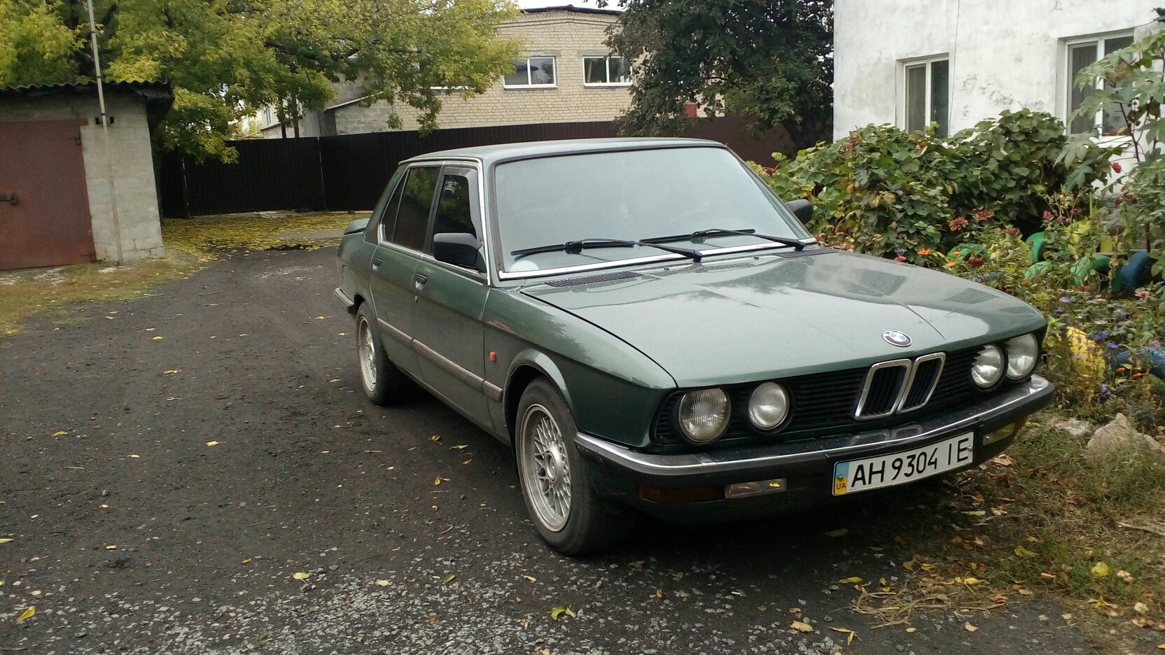

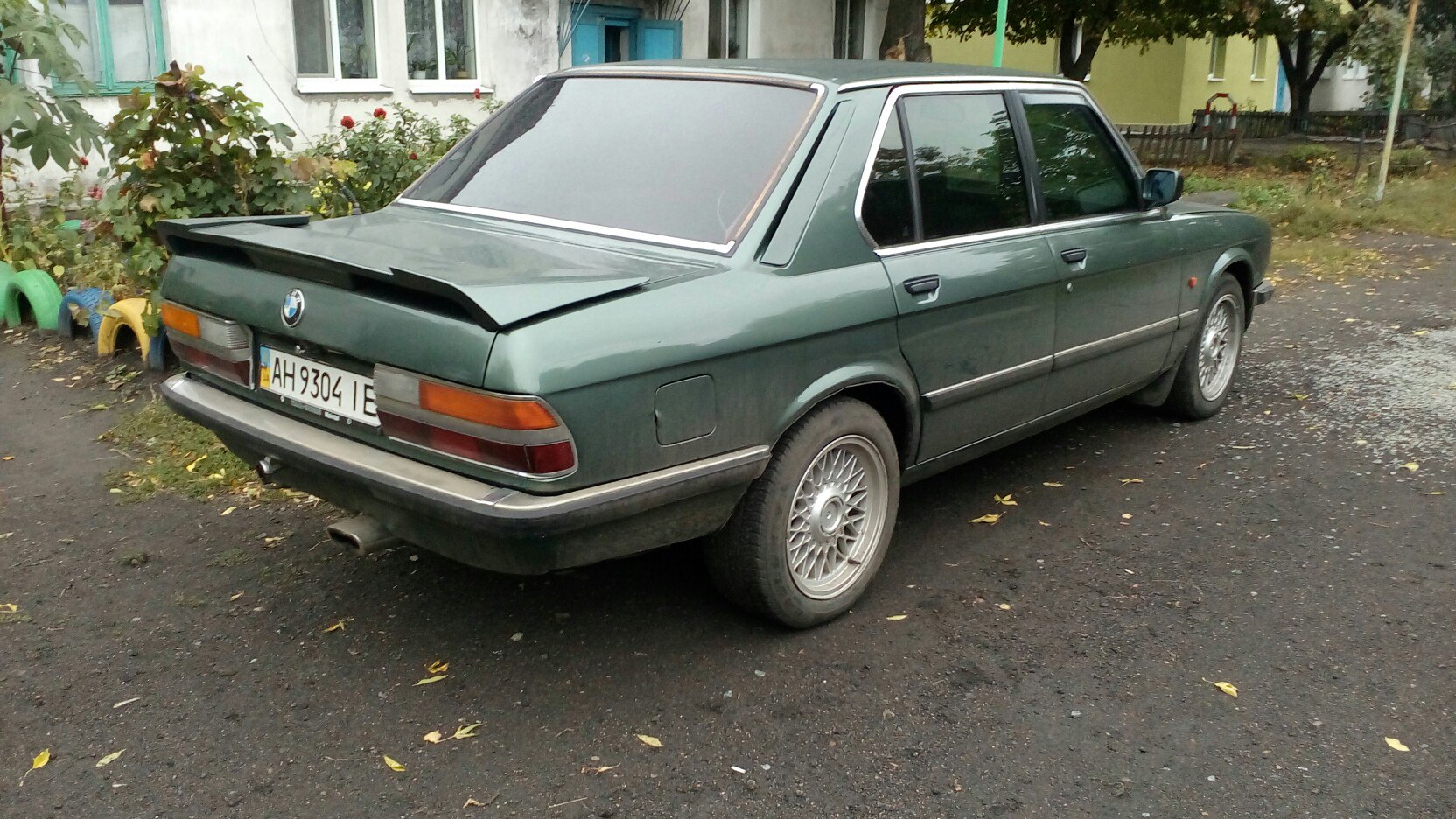

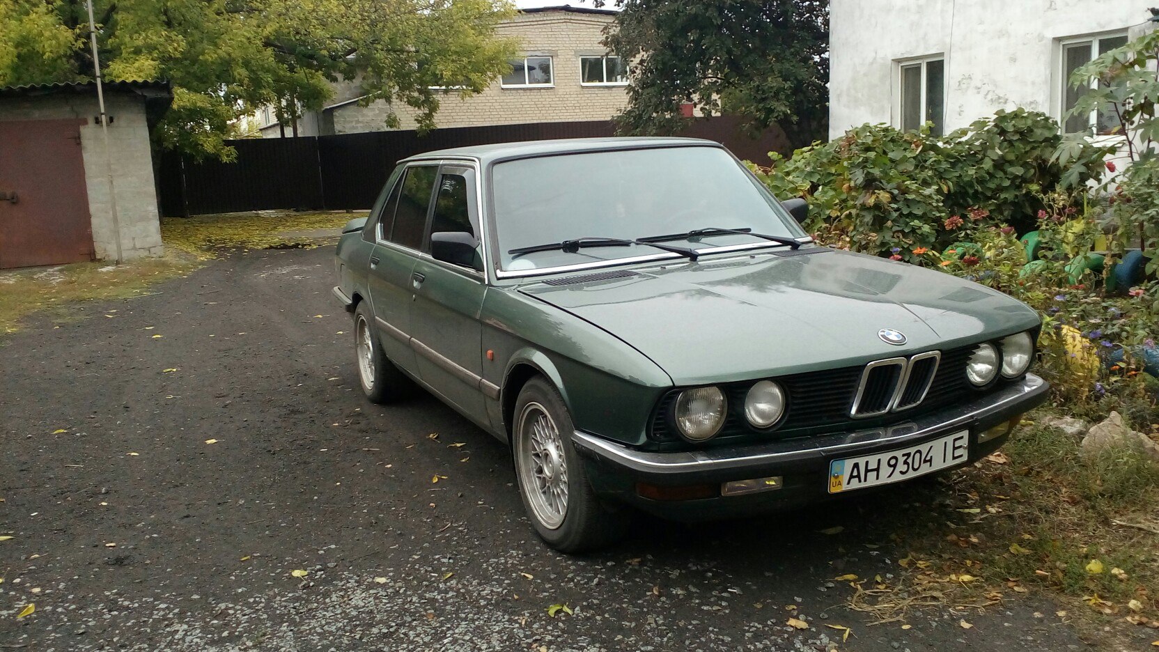

Это она уже дома спустя несколько дней:
Машина у меня уже полтора месяца. За это время много чего успел сделать:
-ревизия всей проводки, всё, что колхоз- удалено, что повреждено починено или заменено
-замена расходомера
-удалён ксенон
-удален ВАЗ термостат и радиатор, установлено родное, единственное, поставил вместо вискомуфты крыльчатку от е21, с постоянным приводом
-под замену попала правая фара и левый фонарь
-удалены ветровики и тонировка с верха лобового стекла. в планах вообще избавиться от тонера в пользу зеленых стёкл
-замена мелочевки по салону
Более детально распишу в следующих своих постах.

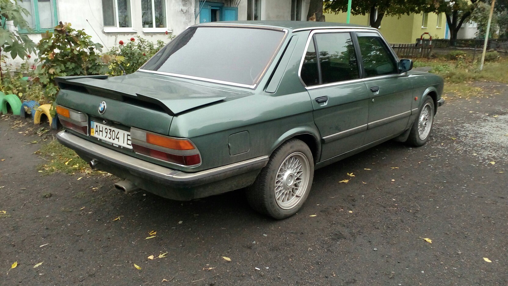

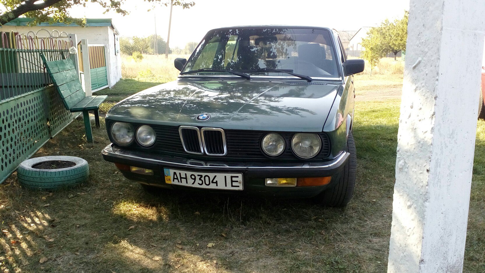

космический спойлер... нигде не могу найти о нем информацию
Re: BMW 518i, Зеленый овощЬ
Приятно осознавать, что машина не будет заколхожена))
На спойлере надписи есть?
Santino
Сообщения: 23
Зарегистрирован: 07 июл 2014, 20:35
Откуда: Покровск
Maschine: BMW E28
CAe$aR писал(а):Приятно осознавать, что машина не будет заколхожена))
Да, я большой поклонник около стокового состояния))
А на спойлере, я так думаю, надписи на той части, что стыкуется с крышкой багажника. В спойлер встроен доп. стоп Hella

Спойлер на Zender похож, они подобные делали.

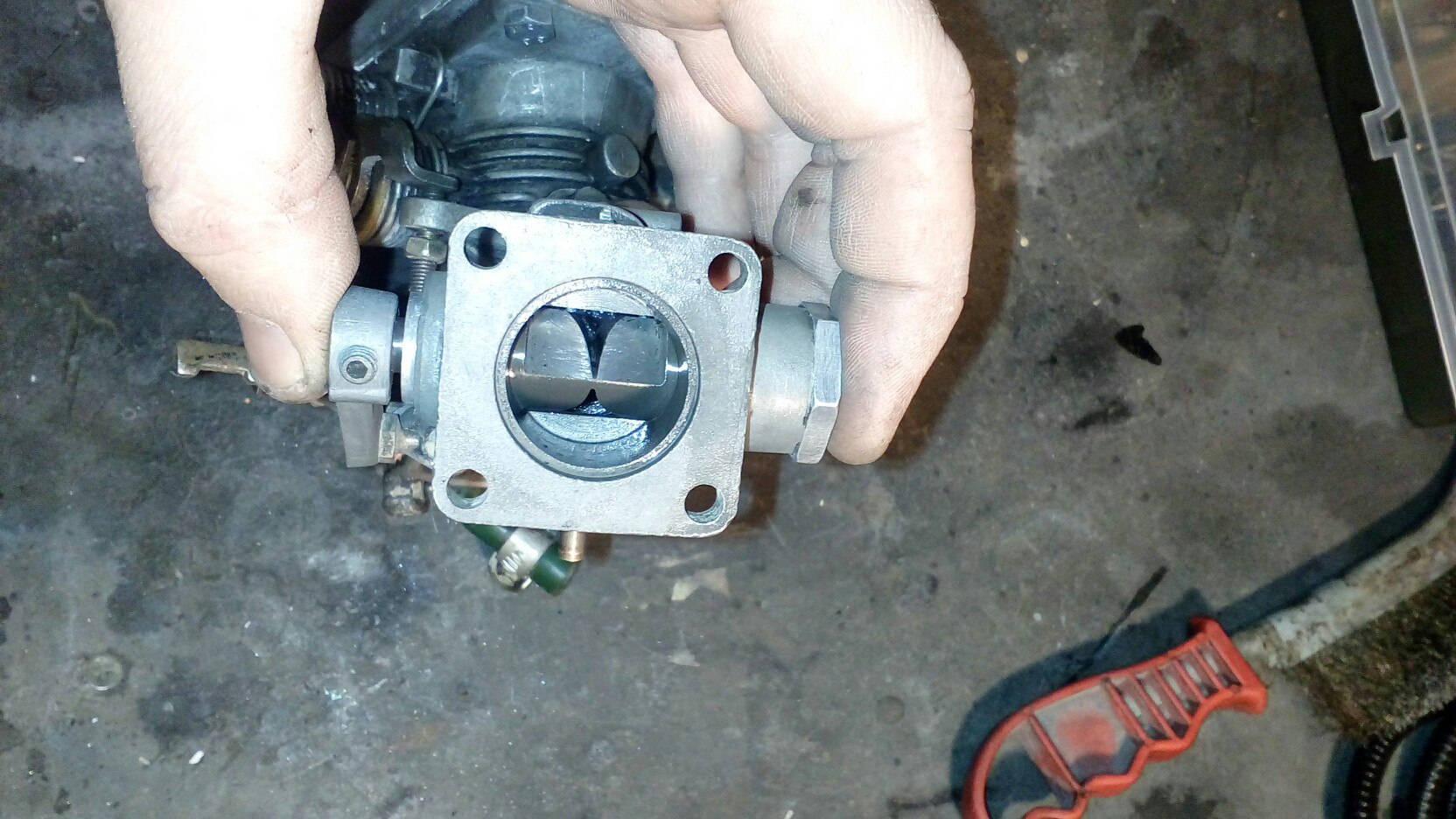

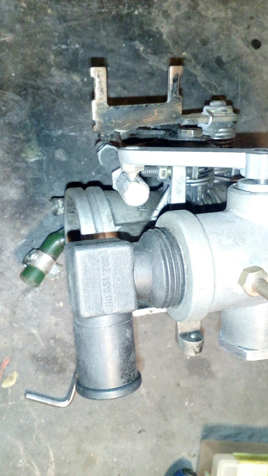

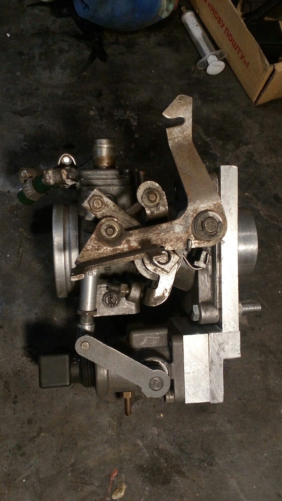

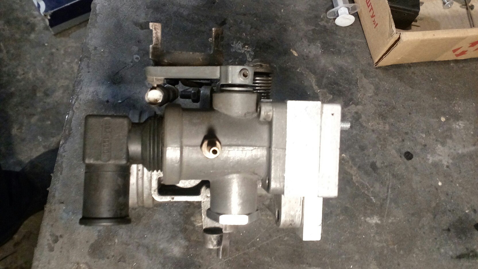

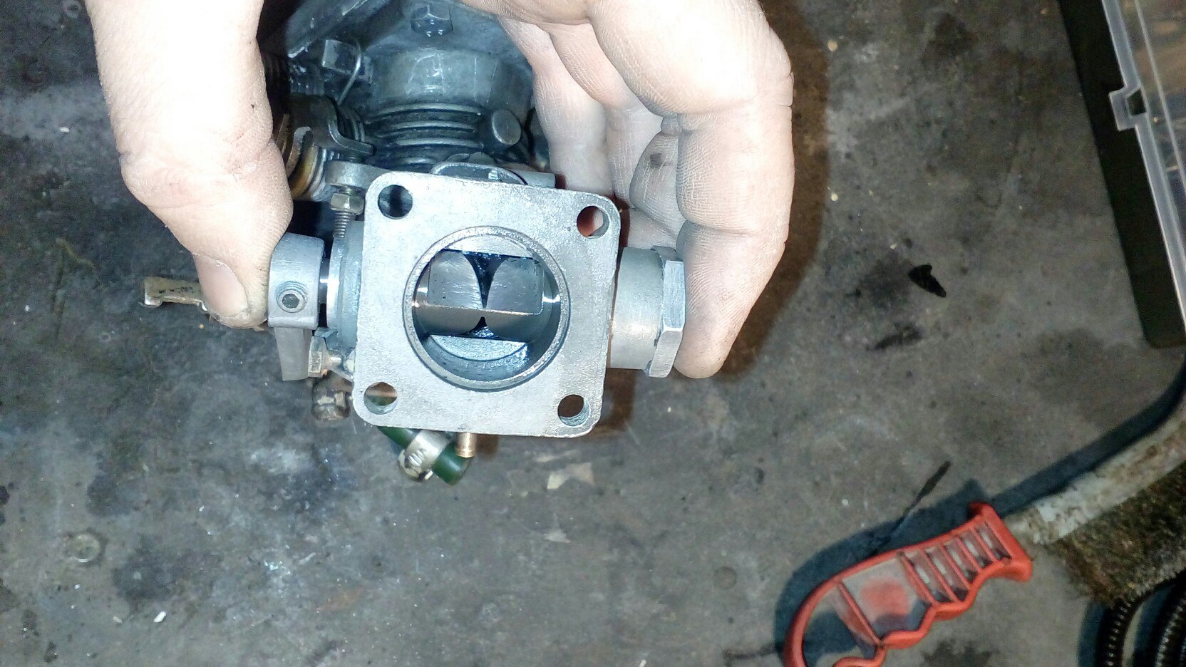

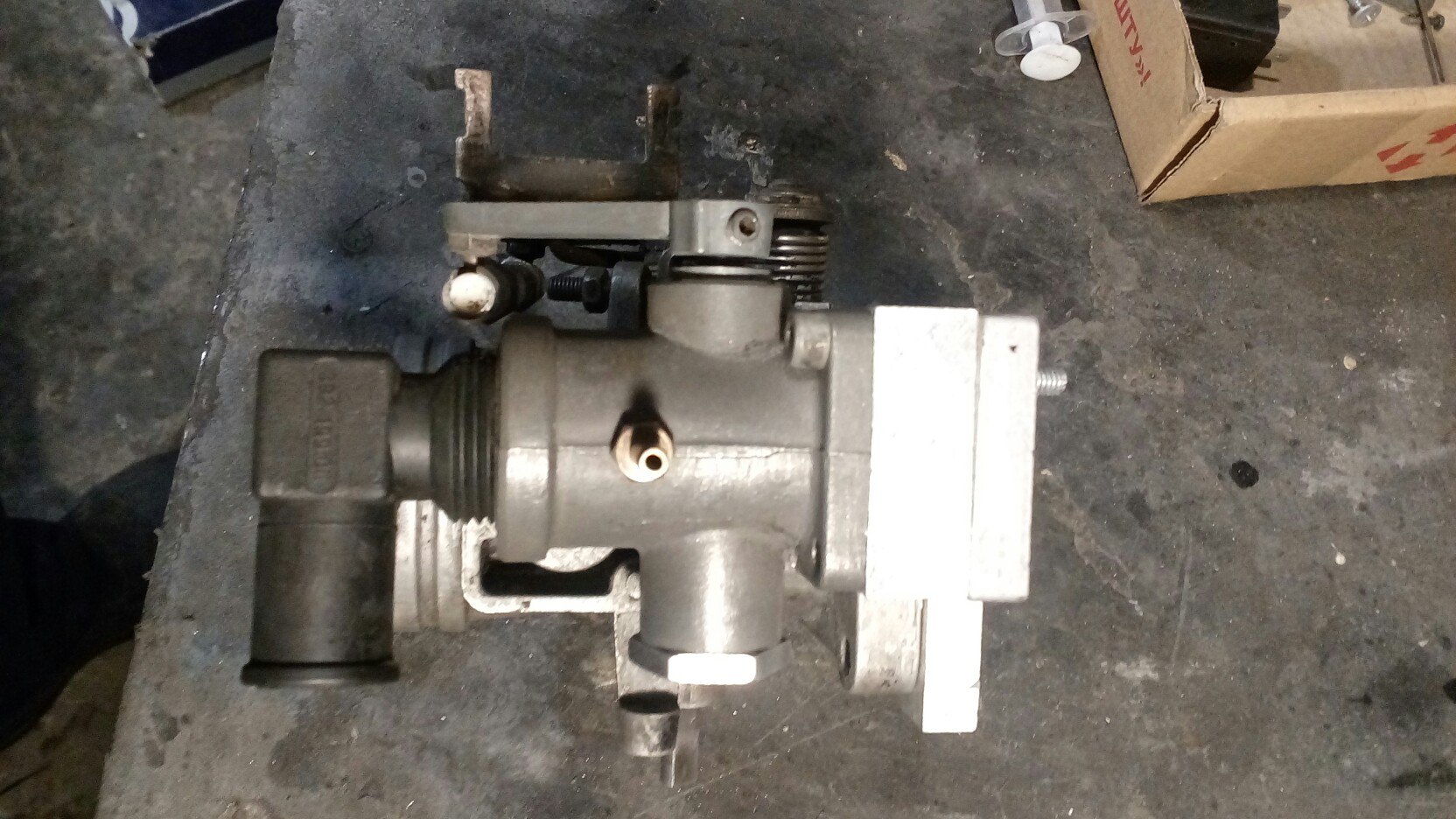

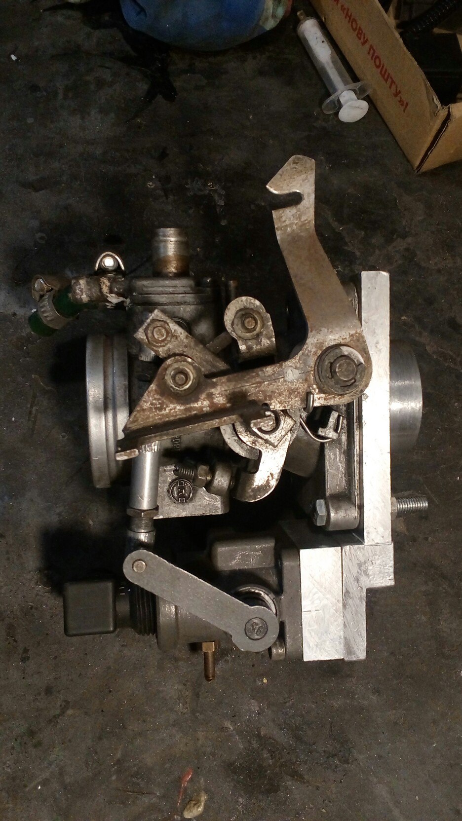

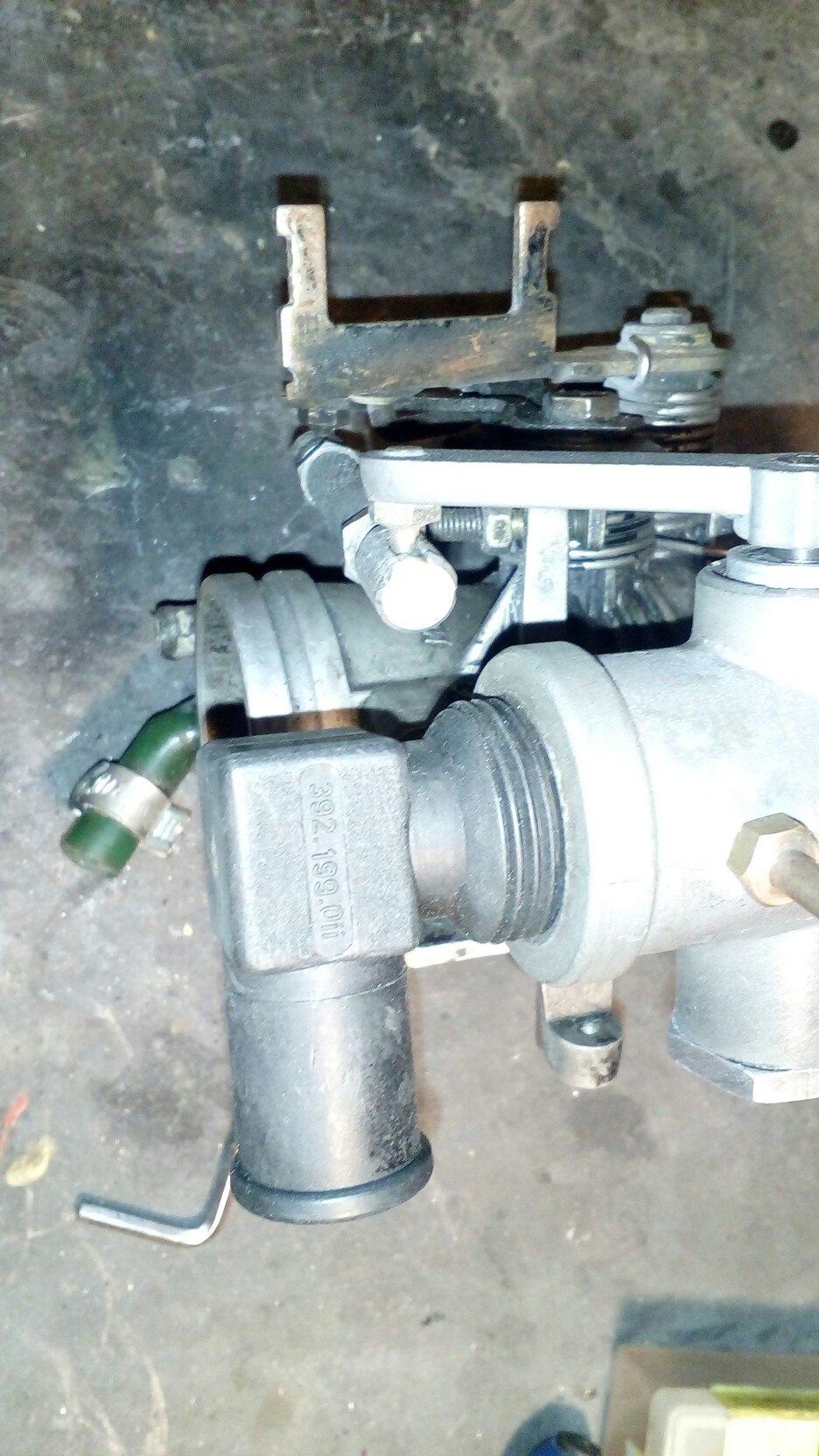

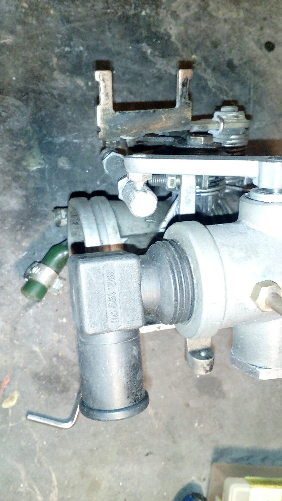

Всем привет! Нужен совет.
Может кто хорошо разбирается в ГБО или видел такой девайс. На моей е28 установлено ГБО 2 поколения. Так как езжу я каждый день и цена на бензин уже вплотную подошла к отметке 30грн за литр, от ГБО я избавляться не собираюсь. Установлен в данный момент универсальный смеситель, перед расходомером. Но меня такой вариант не совсем устраивает, потому как такой смеситель сужает входной канал воздуха, плюс к нему ещё нужен анти хлопок, который и вовсе пришлось выбросить, потому как собрав весь этот бутерброд с новой гофрой я просто не смог поставить корпус фильтра в заводской кронштейн.
Ещё со времен е21 у меня лежал комплект заводского смесителя для ГБО с е28. Его устанавливали некоторые дилеры в Бельгии. Он на фотках, вместе с дроссельной заслонкой.
Как видим, этот смеситель имеет свою заслонку для регулировки подачи, которая соединяется тягой с основной дроссельной заслонкой. Ставится этот смеситель аж за дроссельную заслонку, прям в плотную к коллектору. Я так понимаю, такая система не даст хлопку попасть во впуск и повредить гофру и расходомер.
Хотелось бы до момента установки на автомобиль, собрать как можно больше информации. Я даже не знаю под какой газ данная система. Под метан или под пропан\бутан. Будет ли это всё работать с современным редуктором и как это будет лучше настроить? Буду благодарен за любую информацию.
