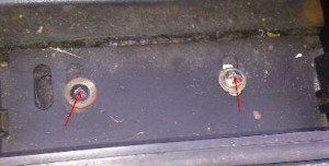

Под кожухом КПП видим, а замет выкручиваем болт на 10.

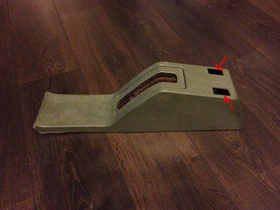

Для снятия кожуха понадобится сдернуть ручку с рычага кулисы. Если ручка оригинальная — нужно приложить немалое усилие, чтобы её снять. Поэтому не бойтесь тянуть «от души».
С передней стороны в бороду упирается консоль ручника, которая тоже поддается демонтажу. Крепят её 2 самореза на 8мм, либо уже они заменены умными людьми под отвертку «+». Добраться до них можно сняв заглушки под кнопки подогрева сидений, либо же сами кнопки, если на Ваших сиденьях есть подогрев.
