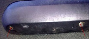

Чтобы снять так называемый «батон» — верхняя пластиковая панель, необходимо открутить еще 2 самореза(показаны зелеными стрелками на фото выше). Скручиваем кнопку закрытия/открытия двери и сдергиваем батон движением на себя и вверх.

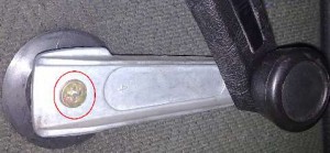

От ручки стеклоподъемника отгибаем пластик и видим там болт под «+» отвертку, который необходимо выкрутить, если мы хотим её снять. А для снятия обшивки это сделать надо. Рамку с ручки открытия двери снимаем как и на передней двери.

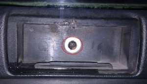

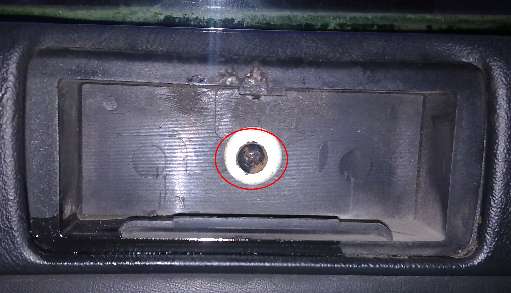

Батон, помимо саморезов, указанных зеленой стрелкой, крепится еще одним саморезом в нише пепельницы.  Она снимается довольно просто. Открываем, внутри небольшая металлическая клипса, которую надо подогнуть внутрь и вытягиваем на себя. Теперь имеем доступ к винту.
