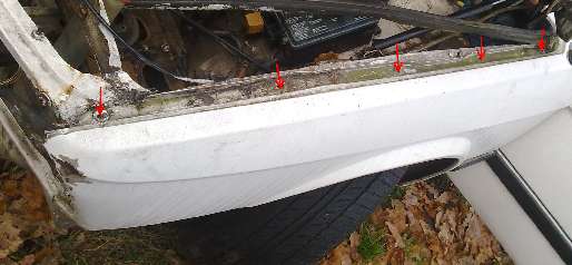

Открыв капот и сняв уплотнитель видим 5 болтов на 10 мм и откручиваем их.

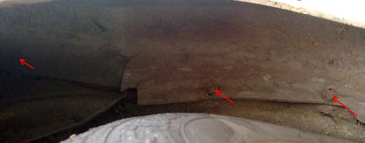

Во внутренней части арки установлен заводской подкрылок, по ходу машины в задней части крыла. Крепится 3 болтиками на 8 мм. В случае, если у Вас установлены не оригинальные подкрылки, защищающие всю колесную арку — предварительно необходимо демонтировать их.

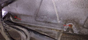

Так же в районе так называемого «сапожка» есть 2 болта, крепящих крыло к днищу машины. Их тоже необходимо выкрутить.

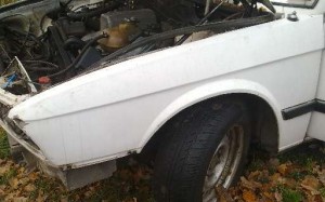

Теперь крыло освобождено от крепежа и его можно снять. Возможно до Вас, какими-то мудрыми людьми крыло было посажено на герметик, поэтому придется его отдирать от кузова. Следует быть аккуратным, дабы не повредить геометрию крыла.
