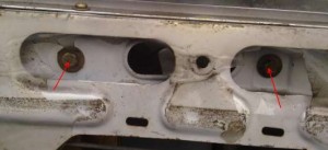

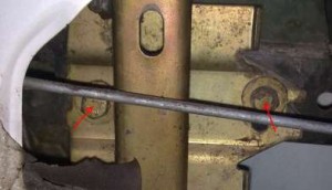

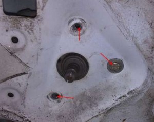

Открутим стеклоподъемник. На рисунке показан механический, но электро крепится аналогичным образом. 3 болта на 10мм
271120112257
и 2 болта, так же на 10мм на планке стекла.

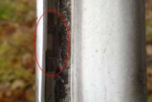

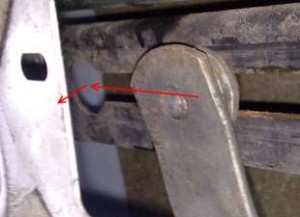

Для окончательного снятия механизма стеклоподъемника, отстегиваем направляющую с ползуна. С внутренней стороны есть своеобразный шплинт, с ним придется немного повозиться.

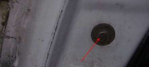

Снимаем направляющие стекла и стеклоподъемника. Крепятся они 2-мя болтами 10мм. Нижний болт направляющей стеклоподъемника находится с нижнего торца двери. Направляющая стекла зафиксирована дополнительно в верхней части. Чтобы ее снять нужно сначала потянуть вниз.

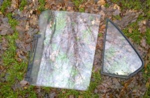

Теперь можно снимать стекло. Уголок больше ничем не закреплен. Снимаем его сдвигом в сторону кузова.

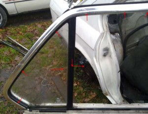

Еще нужно снять хромированную окантовку двери. Она крепится на 6 клипс, места расположения указаны на фото выше. Окантовка легко гнется, поэтому снимать её нужно аккуратно. Клипсы выглядят так.
