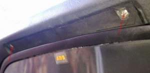

Снимаем приборную панель. Выкручиваем 2 винта в верхней части. Есть вероятность, что их там уже нет, т.к. при проблемах с приборкой её приходится часто снимать, поэтому и винты не закручивают.
021120112109

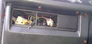

Если на машине установлен круиз-контроль, бортовой компьютер или просто часы с термометром наружного воздуха, то слева под рулем будет установлен карман для блоков управления. Его тоже необходимо открутить. Традиционно 2 болта на 10 мм.
021120112125

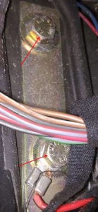

И непосредственно выкручиваем крепеж самой торпедо. Всего 5 болтов. С левой стороны 2
021120112128

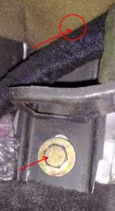

с правой 2
021120112121
и один над нишей бардачка
0211201121201

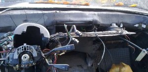

Теперь её держать только кожух печки и патрубки вентиляции. Может показаться, что они туго сидят, но не бойтесь применить силу, они довольно гибкие.
021120112129

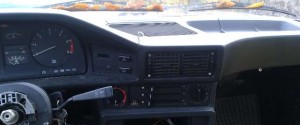

Торпедо демонтировано.
021120112130
