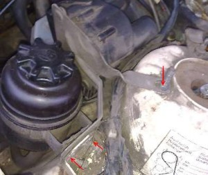

Под капотом находится сам привод. Установлен на левом стакане при помощи кронштейна. Крепится гайкой на 13мм к шпильке опоры амортизатора, а так же 2 болта на 10мм к креплению бачка ГУР.

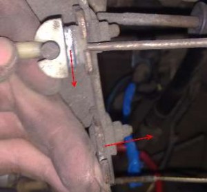

Далее отсоединяем трос привода, который крепится непосредственно к кронштейну управления заслонкой. В данном случае у нас дизельный мотор, поэтому трос подходит к ТНВД. Надавливаем рычаг акселератора в сторону салона и выводим зажим через специальный паз.

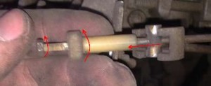

Трос крепится еще на одном кронштейне, там где фиксируется рубашка троса. Чтобы его снять придется открутить регулировочную пластиковую гайку и соответственно фиксирующую ее гайку на 6мм.

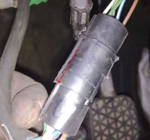

Для снятия блока управления отщелкиваем черную фишку-бочонок, она находится под рулевой колонкой. Теперь можно вытягивать провод в моторный отсек и снимать сам блок.

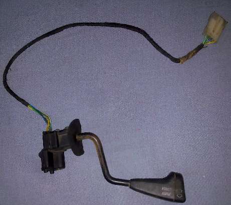

А это сам подрулевой переключатель
